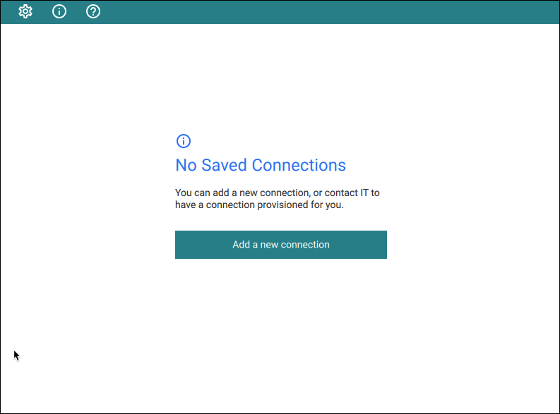

  1. Software Client for Windowsを起動します。
  2. これが最初の接続である場合、接続の作成を求めるプロンプトがSoftware Client for Windowsに表示されます。
    [Add a new connection]をクリックして続行します。

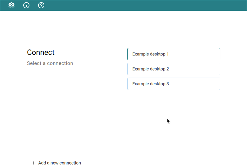

  1. 少なくとも1つの接続を作成している場合、Software Client for Windowsに以下のような画面が表示されます。
  2. 接続名をクリックします。次に、ユーザー名およびパスワードを入力します。

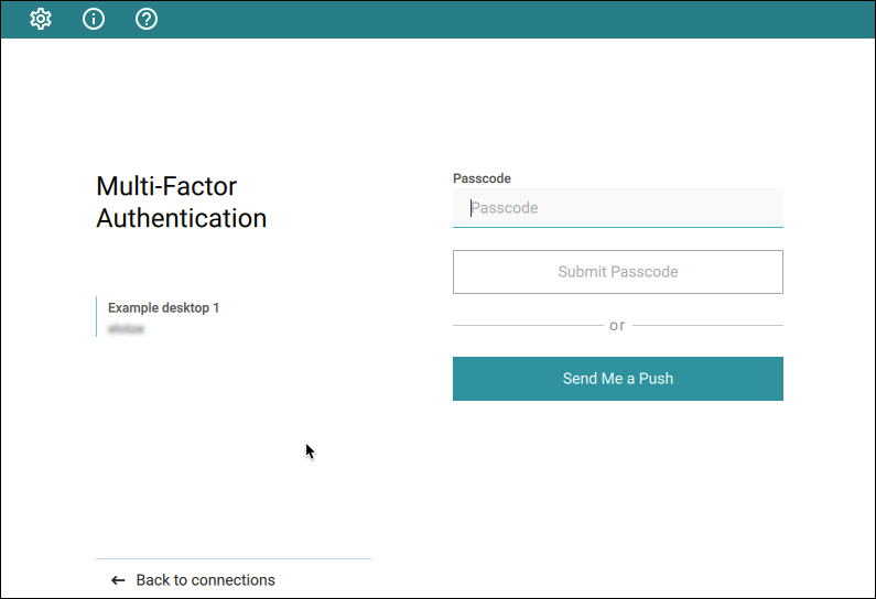

  3. システムで多要素認証が構成されている場合、次に多要素認証の画面が表示されます。実際の表示は、多要素認証の実装によって異なります。この例では、多要素認証の画面がパスコードを受け付けるか、プッシュ通知を送信します。

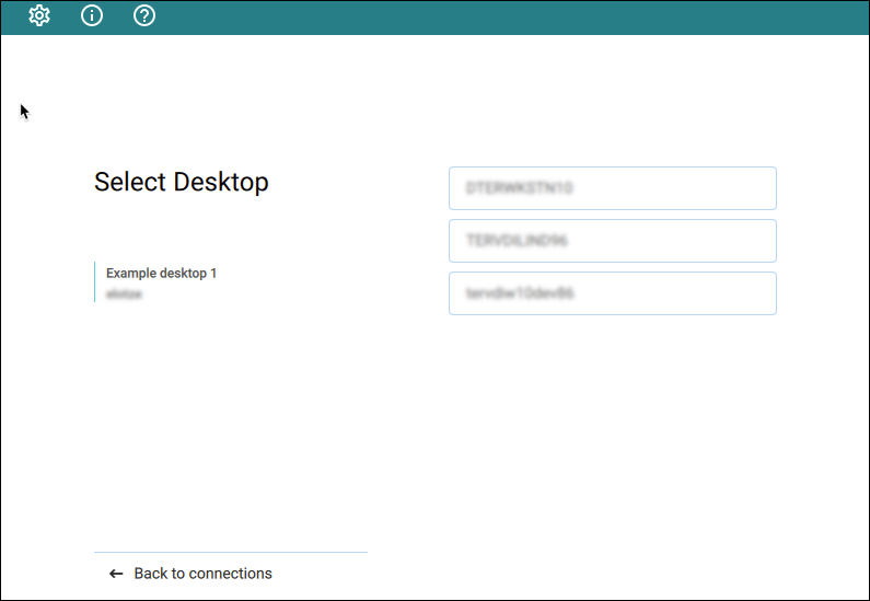

    • 利用可能なデスクトップが複数の場合、Software Client for Windowsにデスクトップのリストが表示されます。接続するデスクトップをクリックします。

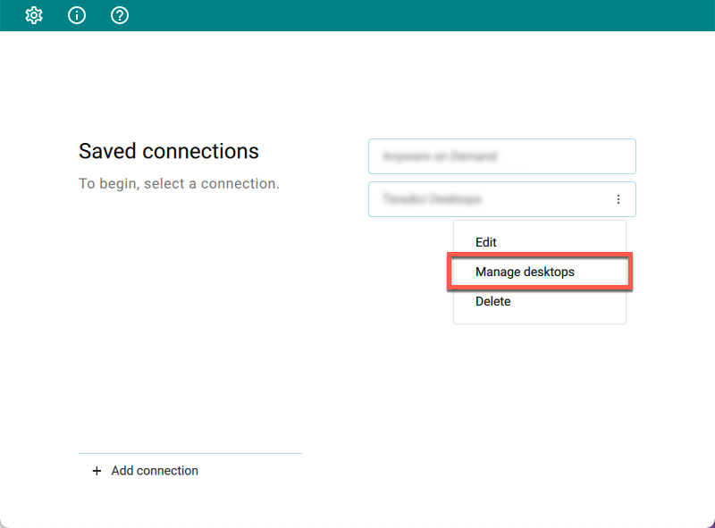

デスクトップ管理オプションにアクセスするには、以下の操作を行います。
  1. 接続のリストから、操作する接続の横にある展開アイコン
    をクリックします。
  2. ドロップダウン メニューから[Manage desktops]をクリックします。
    接続に対して認証を求められます。

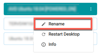

デスクトップのラベルを変更するには、以下の操作を行います。
  1. 上記の説明に沿って、デスクトップのリストを表示します。
  2. [Rename]をクリックします。
  3. デスクトップ リストで使用する新しい名前を指定します。名前を変更した後は、初期設定のマシン名は表示されなくなります。初期設定のマシン名を後で確認する必要がある場合は、「デスクトップに関する情報を確認する」を参照してください。

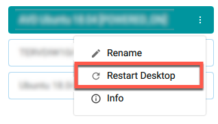

デスクトップを再起動する
リモート システムでサポートされている場合、クライアントのインターフェイスからリモート デスクトップに再起動コマンドを送信できます。
注:一部のデプロイメントでは、この機能はサポートされません
再起動オプションは、リモート システムがサポートする場合にのみ、利用可能です。リモート システムがサポートしていない場合、再起動オプションは無効化されます。
リモート デスクトップを再起動するには、以下の操作を行います。
  2. [Restart Desktop]をクリックします。
リモート デスクトップが再起動されます。再起動が完了するまで、リモート デスクトップに接続することはできません。再起動には数分かかることがあります。

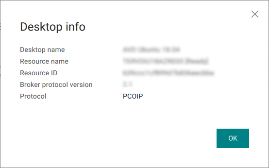

デスクトップに関する情報を確認する
リソース名、ID、プロトコルなど、利用可能な各リモート デスクトップに関する詳細情報を表示できます。
ヒント:デスクトップのマシン名
デスクトップの名前を変更した場合、元のマシン名は、ここでリソース名として表示されます。

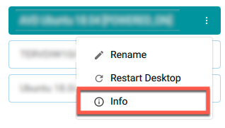

デスクトップに関する情報を確認するには、以下の操作を行います。
  2. [Info]をクリックします。
  3. 表示された情報を確認します。
  4. 情報ウィンドウを閉じるには、[OK]または右上の閉じるボタンをクリックします。
